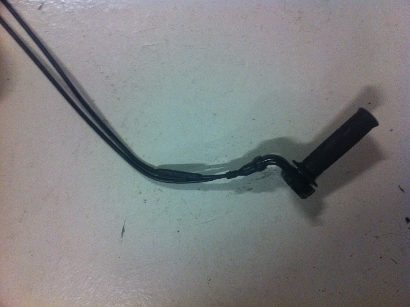

ktted
Kéké
Nombre de messages : 282
Age : 38
Localisation : Creney Pres Troyes
Date d'inscription : 06/12/2009
Sujet: Re: Prepa saison 2011 et remise en forme Dim 28 Nov 2010, 17:24 |
ensuite démontage des câbles et de la poignée d accélérateur pour montage tirage rapide!! il faut tomber la boite a air, et surtout bien protéger pour pas qu il y ai des saloperie qui tombe dans les carbu!!( pour ma part du gros scotch pour boucher les entrées! donc bien démonter au niveau du papillon et ensuite retirer les câbles un a un et desserrer la poignée de gaz!! et voila le travail tirage d origine retirer montage du tirage rapide la semaine prochaine!!!

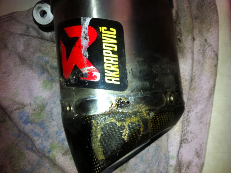

Sujet: Re: Prepa saison 2011 et remise en forme Jeu 02 Déc 2010, 13:22 |
bon maintenant remise au propre du silencieux akra avec changement de l embout carbone voici le silencieux apres quelque chute!! ensuite on perce les rivets qui entoure et maintien l embout puits on extrait l embout apres verification de la laine!! mais elle est encore en bonne etat donc on y touche pas!! ensuite petit netoyage du silencieux ( meme si sa le parait pas c etait vraiment crade) ensuite on remet l embout neuf avec des rivets et un colier neuf et sa donne sa et voila le travail un silencieux tout beau plus qu a changer l autoc akra qui faut que je commande et il sera presque neuf!!

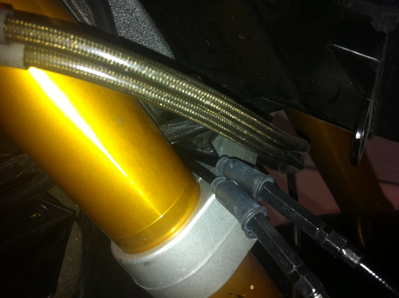

Sujet: Re: Prepa saison 2011 et remise en forme Jeu 02 Déc 2010, 17:36 |
montage du tirage rapide!!! ( c est fou le boulot que l on peut faire quand on a pas de copine dans les pattes) maintenant c est ON\OFF mdr et nettoyage des fourreaux de fourche

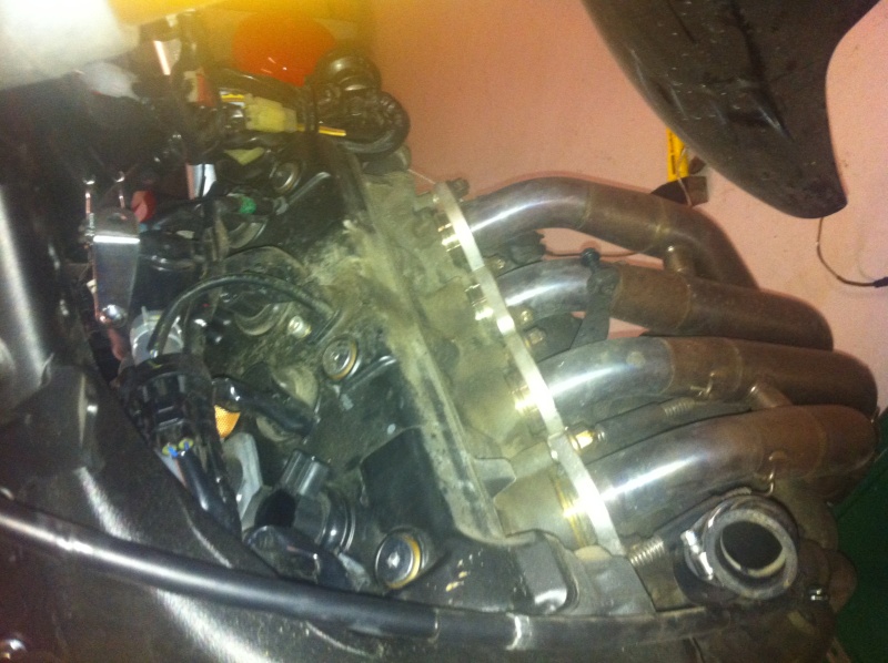

Sujet: Re: Prepa saison 2011 et remise en forme Ven 03 Déc 2010, 18:09 |
bon demontage du collecteur akra et nettoyage du moteur vraiment crado de chez crado!!! voici le collecteur deux tubes du bas sont propre!! ensuite quelque photo du moteur degeu!!!
