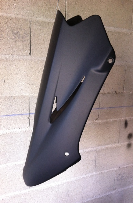

Salut les membres,
comme certains le savent , je cherchais à résoudre depuis un certain temps un souci de différence de teinte sur le street  Rolling Eyes  et comme j'ai un peu de temps en ce moment re-  Rolling Eyes
après diverses recherches et après avoir abandonné l'idée du covering parceque je n'avais pas ce budget là à dépenser et que je reste persuadé que pour le garde-boue avant ça aurait finit par prendre l'eau et se décoller, je suis tombé sur des sites de tuning auto, et finalement moto, ou les mecs utilisent le plastidip, ça se commande en bombe ou en pot (mais là faut diluer).
Donc mon cas perso' :
en noir satiné : garde-boue avant, sabot et flancs arrière.
en brut (jamais peinte) : tête de fourche.
Comme je suis un piètre bricoleur, j'ai opté pour cette option parcequ'à tout moment on peut retirer l'épaisseur de plastidip sans abîmer le support, et aussi pour le budget.
mon garde-boue au démontage,
pour évaluer mes besoins et constater par moi-même le résultat, j'ai commandé une seule bombe sur le site "DIPTACAISSE" vu qu'ils ont le meilleur rapport prix/frais de port (3 jours en tout par collissimo) pour un total d'un peu moins de 25€ avec bombe et FDP .
pour info, comme préparation j'ai juste dégraisser et nettoyer au liquide vaisselle et rinçage à grande eau, j'ai nettoyé la buse entre chaque couche à la brosse à dent et eau chaude, j'ai laissé 40mn entre chaque couche, le seul paramètre que je n'ai pas respecté est la T° de pose : ils préconisent 20° mais je ne voulais pas atteindre le mois de Juillet ni faire ça dans mon salon.
Conclusion : avec une seule bombe, j'en suis à 5 couches sur le garde-boue et 4 couches pour le sabot et TDF ...
ne passez pas de commande sans me le dire, je voudrais du noir mat pour les flancs arrières et les écopes .

Conclusion finale du plati-dip :
pour rappel, j'ai passé 5 couches sur chaque élément en respectant les délais et T° (ou presque pour la T°), j'ai ensuite vernis en 1 couche.
1/ ça m'a fait un résultat super granuleux au toucher, autrement dit ça aurait été in-nettoyable et un nid à merdes !  Shocked
2/ après 24h, rien qu'en voulant ajuster ma tête de fourche au remontage, mon pouce a virer 3cm² de matière, remettant à nue la pièce ...  Rolling Eyes
du coup j'ai tout viré, demander conseil à un TMT Dimanche, j'ai tout décaper, poncé à l'eau au très fin (1000) pour l'accroche et pour les défauts, mis 2 couches de bombes noir mat de chez Carrefour, et une couche de vernis mat.

Ca rend bien a la photo pour le Dip. Des photos de la peinture ? =)

je t'en ferais plus proches ...
